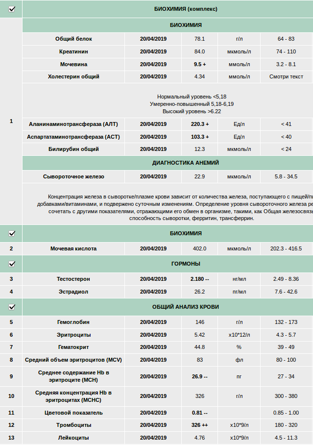

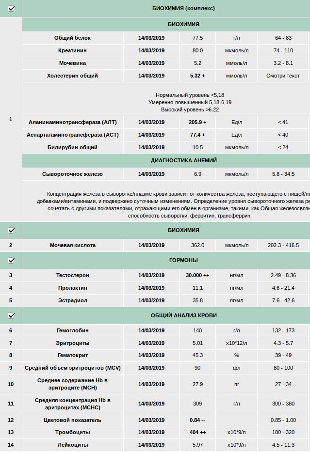

Док, Привет!
После крайнего инжекта ТестЭ, Анастразол снизил до 0,5мг ч/день на 1 неделю и далее убрал совсем.
Анализ через 20 дней после крайнего инжекта ТестЭ - 2.18 нг/мл = 7.5694 нмоль/л, что ниже 30 нмоль/л.
Начал приём Кломифена 50мг в день. Через 15 дней пересдать ЛГ и Тест общий.
Всё верно?
На протяжении курса принимал фламин, убрал после окончания приёма оралок.
После 8-ми недель турика 40мг и анастразола 1мг через день, для нормализации ферментов АЛТ, АСТ имеет ли смысл что-то добавить, или печень сама восстановится?
Все верно сделал.
Вместе с лг и тестостероном сдай Аст и алт, если не уменьшаться, то проколи Гептрал, 10 уколов каждый день, но я думаю, что эти показатели и сами должны придти в норму

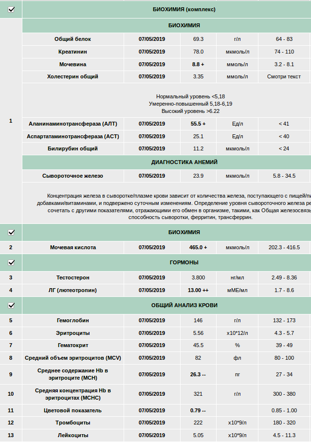

Привет, Док!
Очередные анализы.
Идёт ПКТ 18-й день - Кломифен 5*100, 25*50, 15*25
Показатели АЛТ и АСТ приходят в норму.
Есть замечания? :)
Привет, Док!
Очередные анализы.
Есть замечания? :)
Кломид по 50, через 2 недели пересдай тестостерон, эстрадиол и пролактин. Печень в норме.
Добавь цинк, селен и рыбий жир
Понял :) Спасибо.

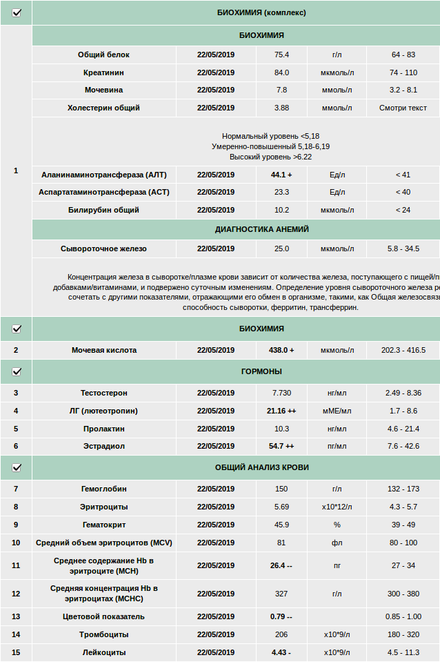

Привет! Очередные анализы.
Тест 7.73 нг/мл = 26.8403 нмоль/л :)
Продолжаю цинк, селен, омега-3
Кломид с ПН по 25
