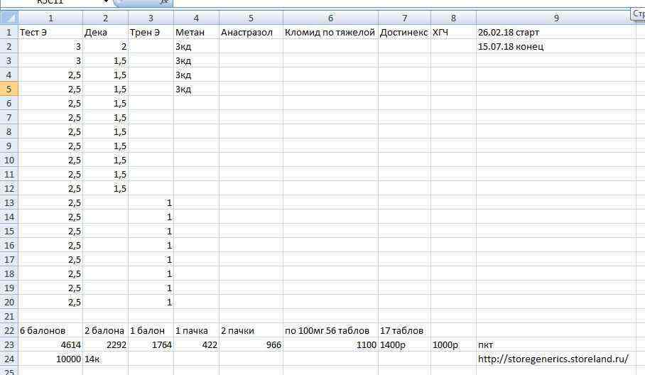

Прошу оценить курс и возможности его дополнения-изменения.
Курс на 20 недель. Цель набрать как можно больше в силе и массе. Убрать боль в некоторых суставах.Также планирую докинуть инсы по 2-5ед в день (первое знакомство будет с ним и с 19нор позицией)
Дозировки указаны в кубиках. (Вся продукция паркер). И вопрос,как ставить ХГЧ на курсе или ПКТ?

ХГЧ на курсе, обычно 1500 по схеме 3/1, анастразол по анализам и кабер тоже, я бы сделал хотя бы мост после деки и дал отдохнуть ЦНС перед треном, трен уже юзал?

Каким образом этот курс уберёт боль в суставах? Временно возможно, пока дека зальёт

Сколько вес собственный и какой курс по счету?
1) Миксуя такие препы как дека и трен да еще + инс (даже в такой как многим кажется маленькой дозировке) последовательно в один большой курс, для начала нужно бы их попробовать все по отдельности.
2) По хорошему суставы лечат не на курсе, а между курсов на мосту или во время отдыха, деки для лечения хватит и по 1 кубу на 10 недель при условии что ты не будешь рвать максимальные для себя веса.
Если вечка или просто охота длинный курс я бы лично сделал так:
Трен + Энка + Метан на 12 недель - набор+силовая,
Далее 3-4 недели мост по 1,5 куба энки в/н, (пока перестанет фонить трен и анализы покажут одекватные значения)
потом Суст 250 ч/д + Дека 250 в/н на 9 недель подлечивал суставы,
Далее на проп + маст если имеет место сушка или Ципик + болд на минималках если на длительный мост, или на ПКТ по сложной, короче много вариантов
Мониторинг анализов само собой, про ХГЧ выше Макс написал.
Мне от боли в суставах на курсе хорошо помогал Ортрофоон и стоит недорого и боль снимает.

Как то слишком лихо, после деки на тренировку, ещё и все вместе на 20 недель, ЦНС не вывезет, это как минимум. Выше написали правильно, делай курс тест дека метан, потом мост и так далее

Если трен планируешь на 7 недель,то лучше взять ацетат,энку надо хотя бы на 10 недель.Я не знаю ваш стаж,но желательно бы сделать мост м/д нандролоном и треном.ХГЧ с 4й недели по 1500МЕ по схеме 3-1 весь курс до ПКТ.

Все же хочу энантатную форму трена. Тест Проп ставил и не особо понравилось следить за графиком и дырявить жопу через день. Тогда сделать тест+дека на 10 недель,мост 3 недели и потом тест+трен на 10?
